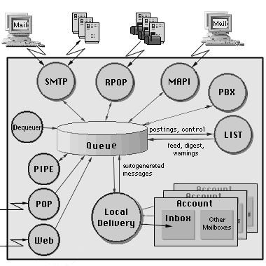

Источники и Места назначения Сообщений
Сервер CommuniGate Pro использует следующие набор источников сообщений:
- SMTP модуль поставляет сообщения, полученные через Интернет от почтовых приложений и от других почтовых серверов. Используемая отметка об Адресе Источника: SMTP.
- RPOP модуль поставляет сообщения, забранные с удалённых POP серверов. Используемая отметка об Адресе Источника: RPOP.
- Модуль Местной Доставки поставляет сообщения, созданные Автоматическими Правилами для Обработки Почты уровня Пользователя. Используемая отметка об Адресе Источника: RULE.
- Модуль Местной Доставки перепосылает сообщения, направляемые на адреса "all" и перенаправляет их всем псевдонимам в указанном домене. Используемая отметка об Адресе Источника: ALLF.
- Модуль PIPE поставляет сообщения, полученные от внешних приложений через внутренние коммуникационные каналы и сообщения созданные и сохранённые в специальной директории Submitted. Используемая отметка об Адресе Источника: PIPE.
- POP модуль поставляет сообщения, полученные от почтовых приложений определённого типа, использующие протокол расширения XTND XMIT. Используемая отметка об Адресе Источника: POP.
- IMAP модуль поставляет сообщения, полученные от клиентских приложения, работающих через MAPI. Используемая отметка об Адресе Источника: IMAP.
- Модуль Веб Интерфейса Пользователя поставляет сообщения, созданные в Веб браузерах. Используемая отметка об Адресе Источника: HTTP.
- XIMSS модуль поставляет сообщения, созданные в XIMSS клиентах. Используемая отметка об Адресе Источника: XIMSS.
- Приложения Реального Времени поставляют сообщения, в которых находится входящая голосовая почта и т.п. Используемая отметка об Адресе Источника: PBX.
- Компонент Установка в очередь поставляет сообщения, сгенерированные Общими для Сервера и Общими для Кластера Правилами для Автоматической Обработки Почты. Используемая отметка об Адресе Источника: SRULE.
- Компонент Удаление из Очереди генерирует и поставляет сообщения с уведомлениями о доставке. Используемая отметка об Адресе Источника: DSN.
- Модули Веб Интерфейс Пользователя и XIMSS генерируют и поставляют Оповещения об Открытии Сообщения ("уведомления о прочтении"). Используемая отметка об Адресе Источника: MDN.
- Компонент Ведения Календаря генерирует и поставляет сообщения типа Приглашения на Встречу и т.п. Используемая отметка об Адресе Источника: ICAL.
- Модуль LIST поставляет сообщения, распространяемые через Список Рассылки. Используемая отметка об Адресе Источника: LIST.
- Модуль LIST поставляет ответы на сообщения, создаваемые при обработке запросов на администрирование. Используемая отметка об Адресе Источника: LSRV.
- Модуль LIST поставляет сообщения, направляемые индивидуальным подписчикам (Предупреждения, Приветственные, Прощальные и т.д.)) Используемая отметка об Адресе Источника: LSTM.
- Модуль LIST поставляет сообщения, направляемые владельцу списка. Используемая отметка об Адресе Источника: LSTO.
- Модуль LIST пересылает сообщения, направляемые Группе. Используемая отметка об Адресе Источника: GROUP.
- Компонент Триггеры генерирует и поставляет сообщения с уведомлениями о доставке. Используемая отметка об Адресе Источника: EVENT.
- Компонент СОРМ перехват сообщений генерирует и поставляет сообщения с уведомлениями. Используемая отметка об Адресе Источника: LWIT.
Сервер CommuniGate Pro передаёт сообщения по следующим местам назначения:
- SMTP модуль передаёт сообщения на другие почтовые сервера через Интернет;
- Модуль LIST принимает и обрабатывает сообщения, направляемые в Список Рассылки, а так же различные административные запросы в Списке Рассылки;
- Модуль Местной Доставки передаёт сообщения в локальные папки пользователей;
- Модуль PIPE передаёт сообщения на внешние приложения через внутренние коммуникационные каналы;
- Модуль Queue самостоятельно передаёт (выкидывает) сообщения, направляемые на адреса NULL или ERROR;
Следующая диаграмма иллюстрирует потоки сообщений в Сервере CommuniGate Pro:
