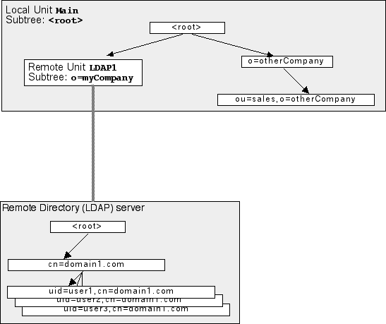

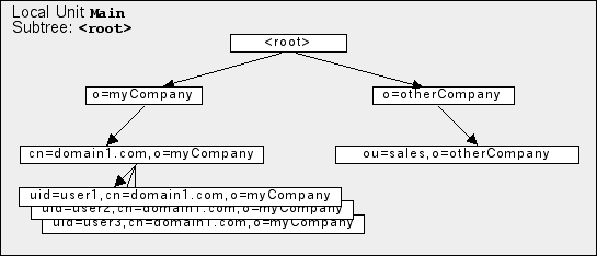

Хотя весь Справочник CommuniGate Pro представляется клиентам как одно большое дерево записей, его поддеревья могут хранится в отдельных томах хранения. Такой тип "виртуальных" справочников часто называют Мета-Справочником.
Справочник CommuniGate Pro поддерживает два типа томов хранения:В результате Справочник CommuniGate Pro может иметь поддеревья, расположенные на удалённых серверах. Если LDAP сервер ldap.server.dom обеспечивает доступ к какому-либо дереву справочника, то вы можете создать указывающий на сервер ldap.server.dom удалённый том в Справочнике CommuniGate Pro и, таким образом, полное дерево справочника ldap.server.dom (или одно из его поддеревьев) будет видно в Справочнике CommuniGate Pro как какое-либо поддерево.
Первоначально сервер CommuniGate Pro создаёт один Локальный Том Хранения Main, в котором содержится весь справочник. Через Веб Интерфейс Администратора вы можете добавлять новый тома хранения.
На диаграмме ниже показан справочник, которой хранится в одном Локальном Томе с именем Main:На диаграмме ниже показан тот же справочник, но теперь он хранится в двух Томах Хранения, причём всё поддерево o=MyCompany хранится в отдельном Томе Хранения LDAP1:
