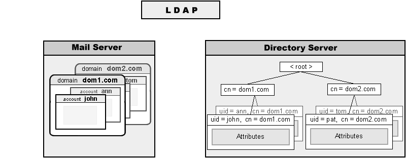

Следующая диаграмма иллюстрирует что происходит, когда в Домене dom1.com установка Центральный Справочник имеет значение Синхронизировать и в этом домене создаётся пользователь:
В этом примере:
- Веб Интерфейс Администратора или Интерфейс Командной Строки CLI используется для создания Пользователя john в Домене dom1.com.
- Создаётся Пользователь john, указываемые при его создании установки (наряду с Шаблоном Пользователя) используются для создания первоначальных Установок Пользователя.
- Менеджер Пользователей исполняет операцию Справочника AddRecord для создания записи в Справочнике.
DN записи Справочника создаётся с использованием глобальных установок Центрального Справочника. При использовании установок по умолчанию, DN записи Справочника будет uid=john,cn=dom1.dom.
Некоторые из первоначальных Установок Пользователя преобразовываются в атрибуты Справочника и сохраняются во вновь создаваемой записи Справочника.
Теперь операция поиска в Справочнике (инициированная через LDAP клиент или через Веб Интерфейс Пользователя) будет находить и показывать запись созданного Пользователя.

Следующая диаграмма иллюстрирует что происходит, когда установка Центральный Справочник Домена dom1.com имеет значение Синхронизировать и изменяются устоновки Пользователя Домена:
В этом примере:
- Операция UpdateAccount инициируется через Веб Интерфейс Администратора или через команду Интерфейса Командной Строки CLI.
- Установки Пользователя john изменяются на новые установки и изменённые установки сохраняются в файлах данных Пользователя CommuniGate Pro.
- Если в Домене dom1.com установка Центральный Справочник имеет значение Синхронизировать, то Менеджер Пользователей исполняет операцию Справочника ModifyRecord для изменения записи в Справочнике.

- Модуль LDAP проверяет DN и видит, что он выглядит как DN записи для Пользователя CommuniGate Pro john в Домене dom1.dom, а Домен CommuniGate Pro dom1.com существует.
- Вместо выполнения операции AddRecord в Справочнике, модуль LDAP исполняет операцию CreateAccount(john) в Домене dom1.dom.
- Создаётся Пользователь john, указываемые при его создании LDAP атрибуты (наряду с Шаблоном Пользователя) используются для создания первоначальных Установок Пользователя.
- Если в Домене dom1.com установка Центральный Справочник имеет значение Синхронизировать, то Менеджер Пользователей исполняет операцию Справочника AddRecord для создания записи в Справочнике.
